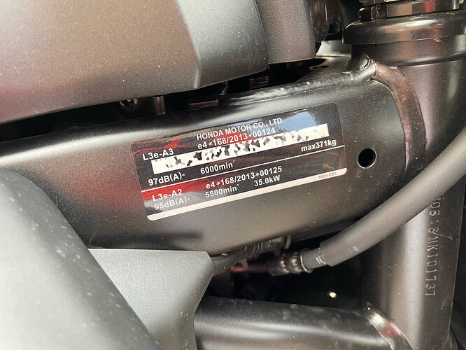

Buenas a todos. Acabo de adquirir una cb650r en teoria deslimitada pero en la etiqueta donde está el bastidor pone 35kw. En Honda me dice que si la letra de en medio del bastidor es una ‘A’ es q esta deslimitada de serie y si es una B limitada. Realmente no se si esta limitada o no aunq tenga la A.. Alguien que la tenga deslimitada de serie tmb tiene la etiqueta con los 35kw? Gracias

La CB650R sale de fábrica homologada tanto para 70kW (carnet A) como para 35kW (carnet A2). Y es por esto que en la pegatina de tu chasis ves las dos homologaciones: L3e-A3 y L3e-A2 respectivamente.
Aquí puedes ver una foto que he hecho a la mía (que venía full power de fábrica):
Sinceramente no tengo muy claro lo que te han dicho de la letra A o B en el bastidor, supongo que si te lo han dicho en Honda será verdad. En cualquier caso, para salir de dudas en la ficha técnica te tiene que venir la potencia real de la moto.

Gracias @juanmicg. Como todavia estoy en rodaje no la he podido apretar en condiciones. En la ficha tecnica informa de los 70kw pero la etiqueta del chasis me hizo dudar.
